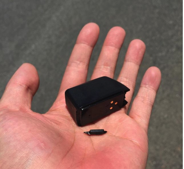

je souhaite vous faire partager mon expérience du dérailleur 11v SRAM RED ETAP (électrique).
Je roule avec ces dérailleurs depuis 2 ans et demi:
- points positifs: facilité de montage (pas de fil), fluidité du fonctionnement, stabilité du réglage dans le temps et bonne autonomie des batteries (1000kms environ).
- points négatifs: fragilité des batteries, le petit ergot en plastique casse volontier en roulant, j'en suis à 4 batteries cassées en 2 ans et demi.Les 2 premières après 6 mois d'utilisation et les 2 dernières après 2 ans.
J'ai bien sûr contacté Probikeshop chez qui j'ai acheté ce groupe, qui m'a remplacé les 2 premières batteries sous garantie mais qui me dit ne pas avoir connaissance de ce problème.
A 45€ la batteries ça commence à revenir cher.
J'ai visité des forum aux Etats-Unis et là catastrophe, beaucoup de problèmes de casse de batteries constatés.
Je ne connais pas le nouveau groupe 12v SRAM RED ETAP AXS mais ce sont les même batteries!
Si vous avez ce groupe ce serait sympa de faire part de votre expérience.
Personnellement je le déconseille si SRAM ne fait pas d'amélioration.
A toute fins utile.
Sportivement
Roger

hello,
j'ai le même groupe que toi, pas encore de casse sur la batterie, mais effectivement la pièce à l'air bien fragile.
je surveille. :(
